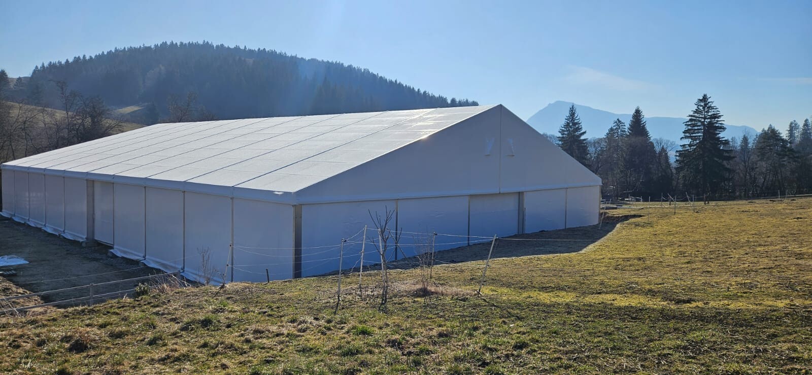

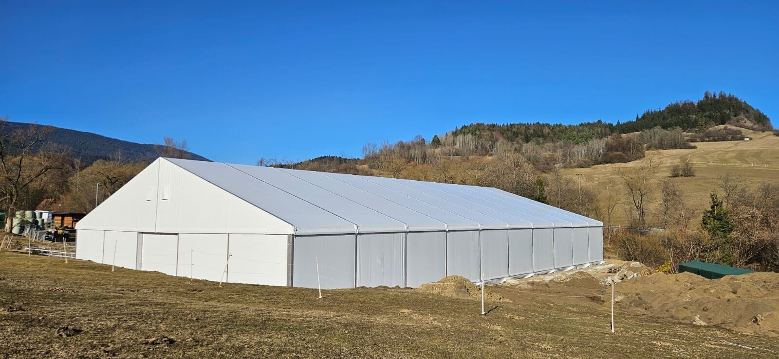

Hala namiotowa- Słowacja
Hala: 25,00 x 40,00 x 4,00 m
Zabudowa: hala aluminiowa
Dach: Pojedyncza plandeka PCV
Ściany boczne i szczytowe:  Pojedyncza plandeka PCV
Konstrukcja: aluminiowa
Dynamiczny rozwój przedsiębiorstw w Europie Środkowo-Wschodniej stawia przed inwestorami wyzwanie szybkiej rozbudowy zaplecza logistycznego i produkcyjnego. Jedną z kluczowych odpowiedzi na te potrzeby jest nowoczesna, lekka hala namiotowa, która powstała na Słowacji w miejscowości Dolny Kubin. Inwestycja zrealizowana przez polskiego producenta Marco to doskonały przykład optymalizacji kosztów oraz czasu budowy przy zachowaniu najwyższych standardów wytrzymałościowych. Tradycyjne budownictwo murowane coraz częściej ustępuje miejsca konstrukcjom aluminiowym i stalowym, które można wznieść w zaledwie kilka tygodni, minimalizując przestoje operacyjne firmy i przyspieszając zwrot z inwestycji.

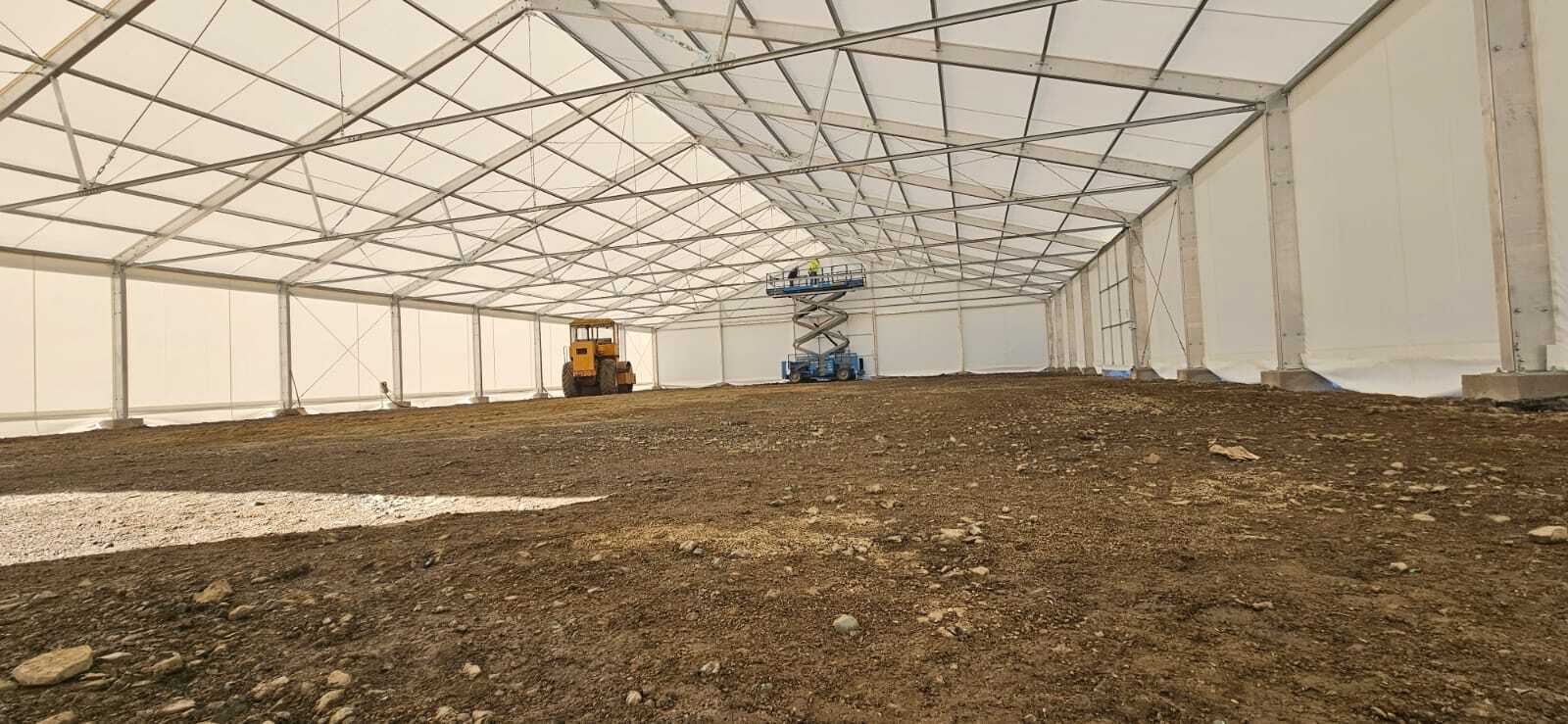

Słowacki rynek przemysłowy i handlowy bardzo dynamicznie adaptuje nowoczesne rozwiązania modułowe. Prezentowana hala namiotowa o wymiarach 25,00 x 40,00 x 4,00 m oferuje aż 1000 m² w pełni użytkowej powierzchni, pozbawionej wewnętrznych podpór strukturalnych. Dzięki temu inwestor zyskał pełną swobodę w aranżacji wnętrza, niezależnie od tego, czy obiekt posłuży jako tymczasowy magazyn towarów, hala przeładunkowa typu cross-docking, czy też zaplecze dla lokalnej produkcji.
Specyfikacja techniczna i konstrukcja dopasowana do trudnych warunków górskich

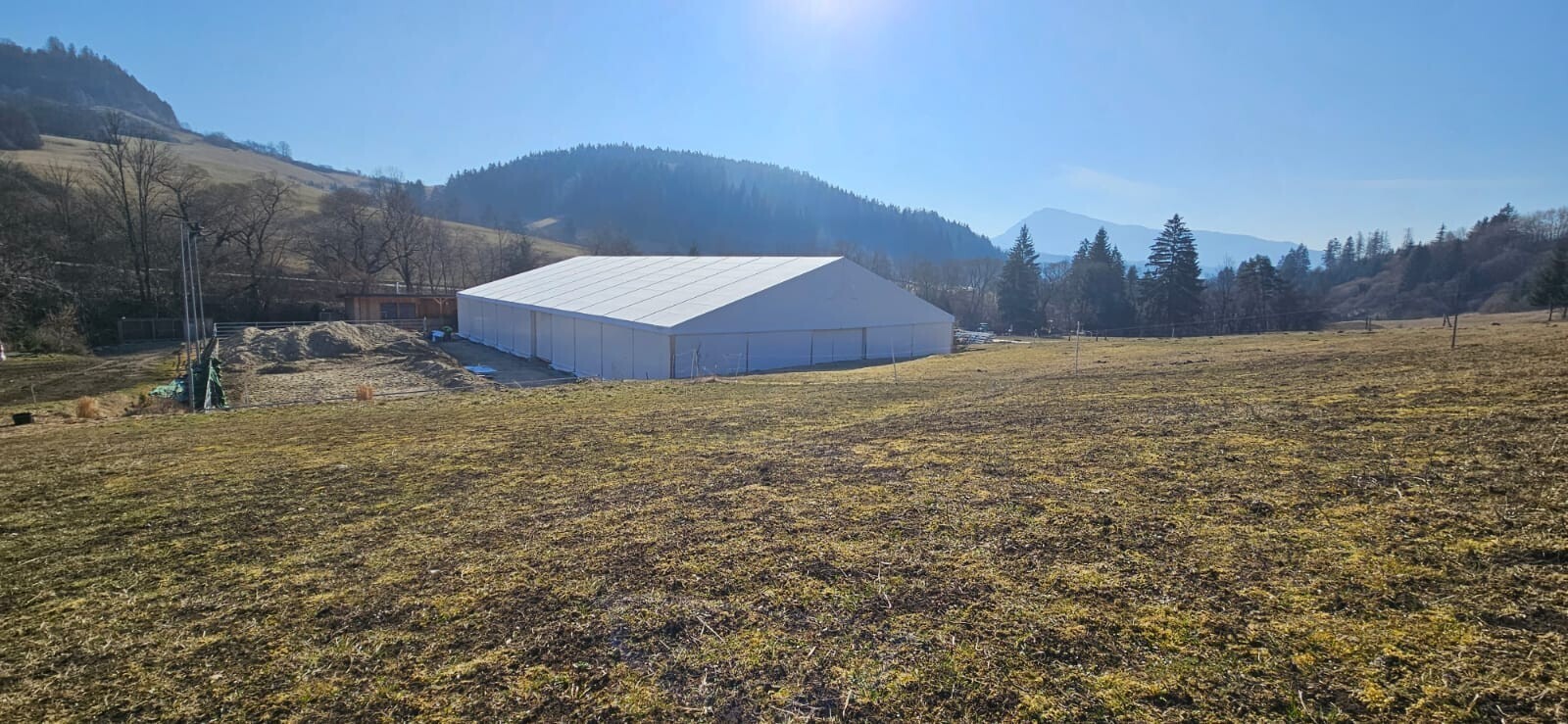

Projekt zrealizowany w Dolnym Kubinie na Słowacji musiał uwzględniać specyficzne uwarunkowania geograficzne i klimatyczne regionu. Słowacja, a w szczególności jej północne, górzyste obszary, charakteryzuje się podwyższonymi normami obciążeń śniegowych i wiatrowych. Konstrukcja hali została zaprojektowana w oparciu o rygorystyczne normy PN-EN 1991 (Eurokod 1), co gwarantuje pełne bezpieczeństwo użytkowania przez cały rok.

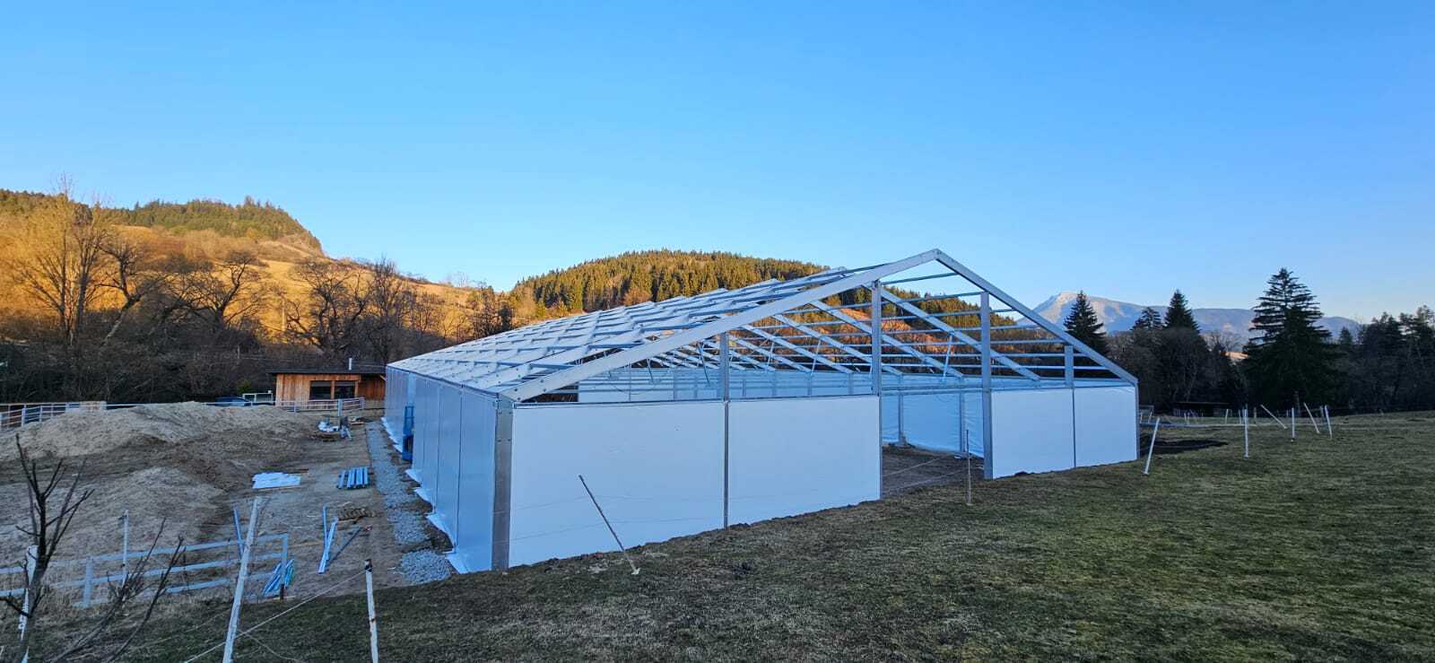

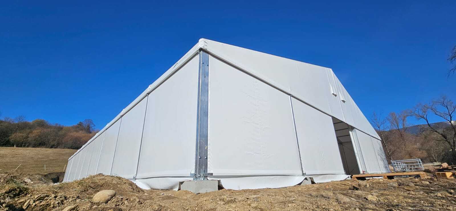

Sercem obiektu jest lekki, a zarazem niezwykle wytrzymały szkielet aluminiowy. Zastosowanie wysokogatunkowych stopów aluminium zapewnia optymalny stosunek masy do wytrzymałości, a także naturalną odporność na korozję wywołaną wilgocią czy zmiennymi temperaturami. Poszycie dachu oraz ścian bocznych i szczytowych wykonano z pojedynczej plandeki PCV o wysokiej gramaturze. Materiał ten jest w pełni wodoodporny, zabezpieczony przed promieniowaniem UV oraz trudnopalny, co potwierdzają odpowiednie certyfikaty bezpieczeństwa.
